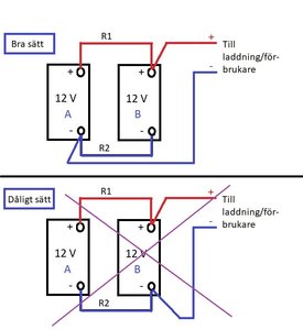

Från 1 till 2 batterier
Ska jag ta med instrument och mäta spänningen på de batterier jag köper? Så de inte stått i evighet i lagerhyllan och laddat ur.
