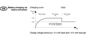

Nu har jag förstått det ni redan vet. Laddning är en hel vetenskap och laddspänningen ska variera med temperaturen i batteriet. Inte konstigt då att EBL inte klarar att ladda fullt. Nedan den laddkurva jag fått från Schauldt.
Batteritemperaturen måste över 25° för att EBL ska kunna komma i närheten av att ladda fullt, 14,3V när det behövs 15,5V vid nollgradigt laddning av gel och agm batterier enligt Tudor.
Optimal laddspänning - Tudor

Ska man tro Tudor så blir batteriet inte fulladdat och efter 16 timmar med 14,3V går EBL99 om du har en sådan ner till 13,8V. Fulladdat är du troligen inte.
Som jag förstår det behövs en smart laddare med temperatur sensor.
EBL fungerar tydligen optimalt endast under sommaren.
