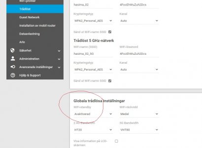

Kolla i set-up-sidorna på routern.
Det finns en timeout någonstans i inställningarna som kopplar ner mobil- eller WiFi efter ett tag.
Skall se om jag hittar inställningen i min router så återkommer jag med en bild om var inställningen finns.

Kollade igenom lite inatt och ställde om inställningen skalman52 tipsade om och nu verkar den hänga kvar igång. Ska köra med den några dagar så får jag se hur det går.
Och tack för det tipset PeterK, trodde att man skulle kunna spara på batteriet om man ändå har ständig matning men allt fungerar inte riktigt som man tänkt sej.
