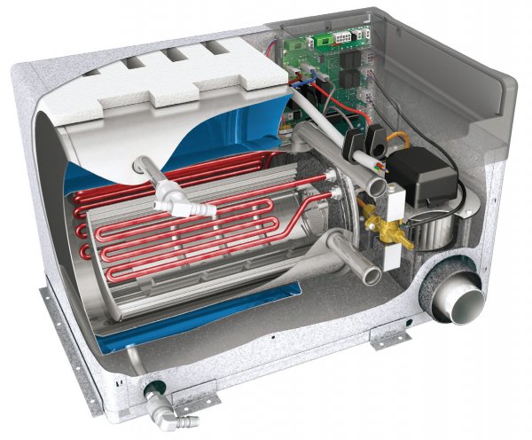

Värmen från elpatronerna värmer radiatorkretsen och har en egen termostat på pannan, när den inställda temperaturen är uppnåd så stängs patronerna av oavsett vad rumstermostaten står på. Det som är blått på bilden är ditt varmvatten som tappas ur via 90 graders vinkeln på bilden. Och den slangen skall inte se ut som på bild nummer två här Dethleffs A6881 ADVANTAGE elegance Globetrotter Fiat Ducato 2,8JTD -04 Alkov - Dethleffskvalite’s Husbil - Husbilsklubben.se - FRITID PÅ HJUL -
    262,6 KB · Visningar: 8
