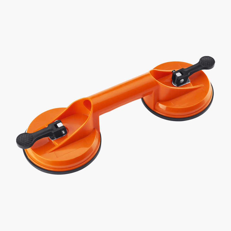

En variant är att sätta markisfästen i nedanstående, du får en större yta att fästa mot bilen.
Själv föredrar jag markfästen med stormlinor, men rulla in om det blåser kraftigt.
