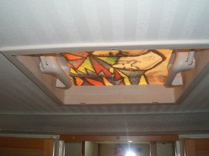

Påskafton fick jag en smärre hjärtinfarkt när den främre takluckan blåste upp i ca 100km/h. Vi hade kraftig motvind men detta måste en taklucka tåla.
Detta hände två gånger under färden och jag ser inget fel på luckan. Det är en vanlig plastlucka med handtag fram och bak som öppnas genom att man trycker in handtaget. Låsningen är två plasthakar.
Luckan höll, men har någon mer än jag haft samma problem och hur har Ni i så fall hanterat det?
Ser en möjlighet att låsa luckan med en träpinne eller dyligt men känns lite fel med en lucka som inte är två år gammal.
En undrande Knausen

Hade ett liknande problem med en taklucka som öppnades med en vev och skruv. Denna gängade upp sig så att luckan stod öppen efter några mils körning i motorvägsfart. Köpte en vindavvisare att limma framför luckan. Detta löste problemet.

Jag kan tänka mig att det bildas luftvirvlar när bilfronten föser undan en massa luft och att detta bildar undertryck just där luckan finns. Mitt tips är att montera vindavvisare som förhoppningsvis flyttar luftvirvlarna och minskar undertrycket. Jag tycker inte det låter så bra att säkra handtagen med en pinne. Undertrycket som lyfter luckan kvarstår och så småningom kanske luckan lossnar från sina infästningar.
På förra husbilen hade vi lucka med vev men ingen vindavvisare (det var nog inte uppfunnet den gången). Där säkrades veven med en plaststav med hål som trädes över veven och höll luckan på plats. Men glömde jag att säkra veven hände det att luckan vevade upp sig själv en bit. På nuvarande bil har vi vindavvisare och har inte märkt detta problem, trots vevlucka och ingen säkringsstav.

Hej Knausen, vi har haft samma problem med vår 708:a.Ta tag i handtagen
dra luckan fram och tillbaka i färdriktningen, då ser du om spärrarna i
framkant låser riktigt. De gjorde de ej på våran Knaus,därefter drog jag åt
skruvarna i lederna sedan har vi ej haft problem. Jag förstår hur du kände det,min fru fick koppla loss sig från bältet klättra upp och ta tag i luckan.Tills jag kunde stanna på ett lämpligt ställe.God fortsättning på påsken .

Hej igen.
Skönt att höra att jag inte är den första...
Det lät som ett rea-plan gick in för landning över huvudet på oss när luckan flög upp.
Min lucka greppar, men den skjuts bakåt vid vindtryck och då är det inte mycket mer än någon millimeter på tapparna som håller luckan i framkant.
Lederna sitter fast och luckan är ej sliten.
Ska prata med "Knaus" på tisdag...
Jag ska också fråga om jag kan sätta en vindavvisare. Problemet är att taket börjar runda av framför luckan men det bör gå.

Tack för rådet med vindavvisare.
Jag får en vindavvisare monteras inom det snaraste med hjälp av garantin.
Jag har en 40*40 cm lucka och det finns vindavvisare som passar.
