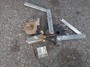

Mitt la också av härom dagen.... Skruvade den helt isär och kopplade el direkt på motorn. :eek:
Inget hände o_O tog loss motorn och försökte snurra på axeln.... Den satt som berget :eek:
Såg också att maskineriet hade ärjat fast :swoon:... Insåg att den var inte lönt att reparera :eek:
Däremot insåg jag att den kanske går att bygga om :rolleyes:
Så jag satte igång och skruvade isär den totalt... Sen var det dags att leta i alla skrymslen i HB.:msn_tongue:.... Mycket att leta igenom... Men jag hittade en linear motor 12v på 150mm slaglängd... Men behöver en på 200mm :confused:
Sen var det bara att mäta, såga, borra, kapa och skruva.o_O
Sätta trappan tillbaka och koppla elen.... Trycka på trappkontakten.... Och så gick trappan ut.... Eller in beroende på hur jag tryckte
Så nu fungerar min eltrappa igen :spinny: till en kostnad av ca 350:- Skr
Enkelt eller hur :twitcy:
Detta fick jag plocka ut för att bygga om trappan
