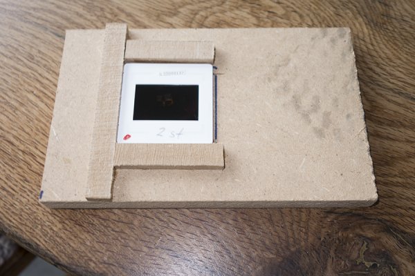

Tänkte jag skulle visa er hur jag gör för att få bästa resultat, bättre än scannat i min mening få en bra bild genom att fotografera av diabilden. En förutsättning är ett välexponerat dia.
Jag har sågat till lite spånplatta som bilden visar, sedan använder jag ipaden med vit bakgrund och högsta ljusstyrka inställd. Systemkamera, macroobjektiv och ser till att ha objektivet är plant mot diabilden så att inget lutar. Iso 100 och bländare 8. Diat får inte ligga direkt mot ipaden, därför har jag en 10mm spånplatta. Jag använder även trådutlösare och spegeluppfällning för bästa resultat. Detta sätt går väldigt mycket snabbare än att scanna bilden, bara att klicka av och byta bilder hela tiden. Resultatet ser ni på kvinnan från Indien.

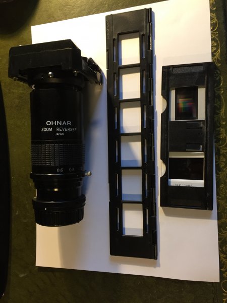

Köpte ett typ objektiv där man sätter diabilden i en hållare och fotar av på det viset, blev superbra

Objektivet heter Ohnar zoom reverser
Det fanns Nikon och Canon adapter att köpa till
Har två bildhållare en för monterade dia och en för film i bana
Tror jag handlat på Scandinavien Foto
/Thomas
