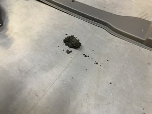

68F4D322-F87B-40D7-B246-D1EE2B648FE7.jpeg Bilen har gått 6000 mil. Nere i balkarna hittade jag flera stora nävar med ett blött material. Känns som flygsand. Känns inte bra att sådana kommer in i balkarna. La en stark lampa under bilen och stängde dörrarna. Inte en ljusstråle kom in. Så funderar om det kommer in via pluggarna som sitter på undersidan av balken. Känns inte som fogskum skulle vara värre än detta.
Kommer nog från vägen men man kan ju undra hur det kommit dit, under brukar det ju sitta gummipluggar, men ibland finns det hål i balkarna uppifrån som inte är tätade och det kan komma ner allt möjligt genom hålen när man kör och sen kommer det inte därifrån. Sen undrar man varför balkarna är genomrostade fukt som kommer in blir ju kvar. Man skulle ju behöva ta bort gummipluggarna och spola rent, och blåsa torrt på något sätt, sen spruta in rostskyddsmedel.

Det var en hel del geggamoja i den. Jag antar att sanden kommer utifrån. Om jag isolerar den och vatten kommer in. Då antar jag att det är kört, rosten kommer. Om jag inte isolerar den så kan jag känna inne i balken om det är fuktigt. Ställa in bilen i värme och torka ur den.

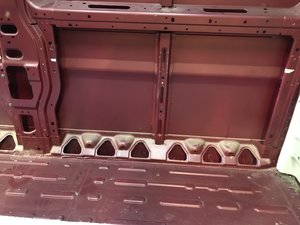

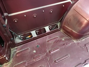

Bilen jag skriver om är en oisolerad skåpbil med 6000 mil på mätaren. Det är en Citroen Jumper av årsmodell 2015. Så balkarna (förstärkningar) finns längst ut på skåpssidorna.Hoppas ni förstår vad jag menar. Men här kommer en bild.

Härliga balk-bilder Peter!
Tro inte att det både ska gå fort och dessutom bli bra,
nä, antingen det ena eller det andra...
Se till att inte skumma fast ledningar,
lampor o wires som löper genom ditt arbetsområde.
Sätt en beg. plast-ask som skydd från baksidan/insidan vid lampor mm,
glass eller räkost kan kvitta!
Trä på VP-rörsliknande flexslang eller motsv.
Fet plast fäster inte mot PU-skum, och vice versa.
Packtejp, Gaffer-tejp mm är din bästa vän.
Skumma, limma gärna mot tejpens klibbiga yta,
nästa dag kan du lätt göra ditt relevanta avdrag :-)
Eller låt tejpen sitta kvar, oftast enklast :-)
Stora fina öppningar visar din bild, guldläge har du att jobba i från.
Jobba både framåt och bakåt avsluta mitt på, där det är bekvämast för dig.
