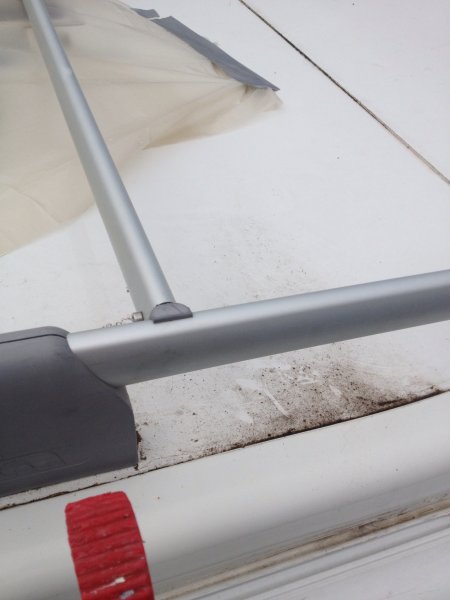

Någon som vet om det går att ta bort detta tvärgående takräcket.
Jag tog bort skruven och trodde det skulle lossna...antagligen ska man dra ut den gråa delen ur röret, men vågar inte ta i med våld.
se bilder

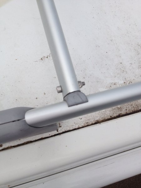

En till bild

F.d. 30146
Sv: Flytta eller ta bort takräcke
Som det ser ut på bilden tror jag att du först måste ta bort den "stora grå hållaren", och därefter lossa på det längsgående takräcksröret, då ser det ut som om man kan ta bort det tvärgående röret.
Och det är nog som du skriver-använd inte våld.

F.d. 30146
OK, jag förmodar att du lossat de "stora grå hållarna" på båda sidor, annars håller den andra sidan emot om du provar att ta bort det tvärgående röret.
Och hur ser det ut när du tagit bort de gråa hållarna?
Om du nu lossat på bägge sidor (gråa hållarna) så att du verkligen ser att man kan "flytta" på själva infästningen, då kan jag inte förstå varför inte det tvärgående röret ska komma loss, du kanske ska prova att knacka lite försiktigt (med gummiklubba) på de små hållarna för tvärstaget, och samtidigt hålla fast de längsgående rören så att du ej böjer dessa.
Kanske infästningen för tvärrören är limmade (nån typ av tätmassa?)
Hoppas att det löser sig. Och varför vill du ta bort rören?
F.d. 58689
Jag testade även att ta bort fästen under de stora grå plastskydden, så man frigjorde staget mellan, men det sitter som tusan. Får testa att banka med en klubba ikväll.
Hej.
Om du inte tänker spara staget för att senare återmontera det så är mitt tips följande:
Såga av det på två ställen, lossa bultarna och dra av det som är kvar från sina fästen så torde problemet vara löst.

F.d. 58689
Ska testa att värma med en varmluftspistol på aluminiumet så kanske plasten inne i röret släpper lättare...
Håller med om förslaget att såga av röret om inget annat fungerar. Men jag skulle såga av det ca 30 cm från sidan och bara på ett ställe. Då går det att först ta bort den långa biten och sedan den korta.
Att återmontera är enkelt. Skaffa ett innerrör som är ca 40 cm som skruvas fast när det centrerats vid kapningen.
