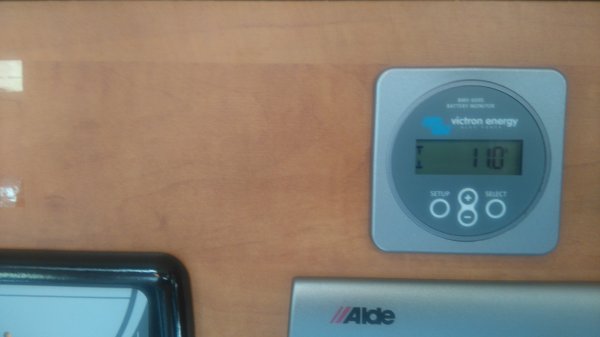

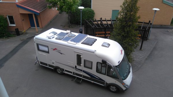

Jag har en solara panel på 130 watt och en 40 och en 50 av okänd kvalité på taket, plus en lös panel på 47 watt som jag kan rikta mot solen vid behov. Dessa är paralellkopplade till en mppt-regulator som klarar lite över 20 volt.
Varje panel är inkopplad med 2,5 kvadrats kabel på taket till en 6 kvadrats kabel (som är 4 meter) från taket till regulatorn.
Så här ser det ut på taket.

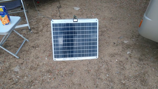

Och detta är extra panelen.

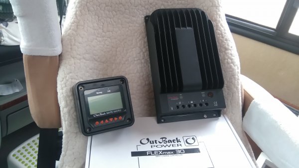

Och den nya mppt-regulatorn
som har inställning för agm också.
Och detta var resultatet igår med den lösa panelen och en lågt stående sol på övriga paneler. 11 amp. Skall bli intressant hur resultatet blir till sommaren.
Visa bilaga 121115
Visa bilaga 121116
Visa bilaga 121117

När du parallellkopplar så tänk på att den med högst spänningen är den som jobbar, dvs om en ger 18,5 v en annan 18,0 volt så tillför den på 18,0 v inget.
Krister Ursula 18
2.370
Ängelholm
18
Sv: Flera solpaneler
Det är inget som jag har märkt. Eftersom jag byggt på med fler paneler efterhand så har laddningen ökat för varje ny panel.
Men det är lätt att kontrollera. När jag har tillgång till en stege skall jag täcka över en panel åt gången och se om laddningen går ner.
Krister.
