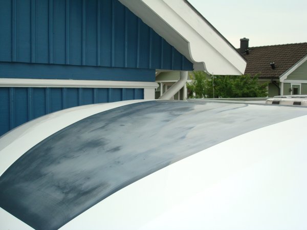

I somras skrevs en del om de flammiga svartgråa takpartierna på vissa Adriamodeller. Jag lovade att återkomma när jag hade fått ordning på detta.
De svar jag fått från leverantören är att (min bil är från 2008) Adriafabriken är ej intresserade av att lämna garanti på detta. Fabriken verkar inte heller ha hört talas om problemet tidigare. Den attityden är ju inte särdeles ovanlig.
Därefter kom jag i kontakt med den verkstad som Adria-Sverige använder som centralverkstad. Verkstaden ligger i Karlstad och heter Scandinavian Caravan Center AB. Tel: 054-533660 Mobil: 0705-510335 tala med Patric Larsson.
De åtog sig att, som ett experiment, slipa ner den fula flammiga ytan och därefter lackera densamma.

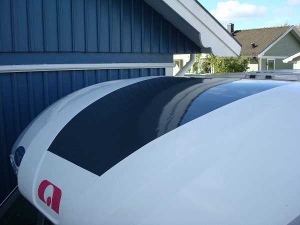

Personligen har jag blivit helt nöjd med resultatet. Jag lovade/hotade firman att meddela detta till mina klubbkompisar i Husbilsklubben.
Arbetet utfördes i går och det för mig och min hustru tråkiga var att sitta och vänta på att färgen skulle torka.
Vi är nu hemma i Sollebrunn och skall, efter årsservice på måndag, ställa av bilen. Till våren blir det intressant att se om färgen är fräsch och sitter kvar.

Ytan på den missfärgade delen ser ut som motorhuven på en bil jag hade efter att jag vaxat den med ett vax som var felaktigt. Den gången svarade den leverantören för omlackning. Hade du vaxat denna ytan någon gång före att den missfärgades? Vissa vax passar tydligen inte ihop med vissa typer av plastfärger och då blir resultatet liknande det man ser på din bild.

På vår Adria Coral 650 SP 2008 ärs modell är takdelen lika flammigt som på din bild.
Det är säkert fler som har samma problem

Den flammiga ytan var ej vaxad, det är den obekvämaste platsen på hela bilen. Vi har, eftersom vi råkat ut för detta problem, tittat med extra intresse på alla Adrior vi möter, samt även de vi såg på Elmiamässan.
Det är åtskilliga bilar som vi sett som har just detta problem.
