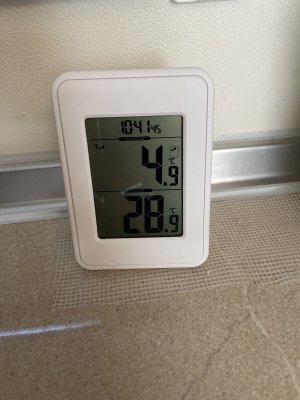

Är i st tropez nu 32 grader i luften,
Lyckas med 8-10 grader på dagen trots dubbla fläktar o 220, men det märks tydligt om vi har mindre ” lager” med mat

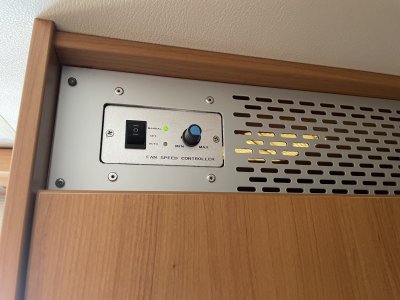

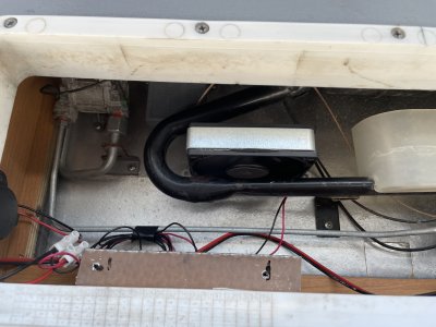

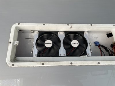

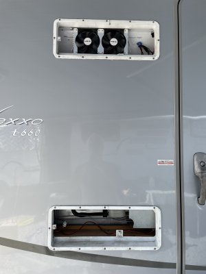

Löste det nog,,, en fläkt i nedre hålet som suger in mellan rören o dom övre som drar ut, nu sjönk temperaturen rejält
