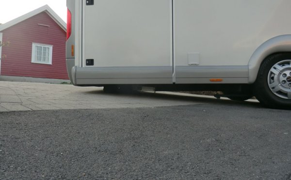

Har un dårlig erfaring med Carthagos fjedring. Har selv en Carthage C-line 2014 og 5000kg.
I reklamen og ved kjøpet ble de fantastiske kjøreegenskapene fremhevet. Dette er så langt fra virkeligheten på min Carthago. Bilen er også så lav helt bak at man skraper ned i selv små dumper. Satte meg faktisk fast på en ferge så jeg måtte backa ta fart og dra bilen fram. Et helvetes bråk, tverbalken ble krokig men heldigvis ble ikke størfangeren ødelagt. :)
Jeg måtte selv betale montering av Goldsmith luftfjedring på begge aksler bak.
Dette ble gjort i godkjent Goldsmith verksted i Tyskland. 34000 kr. inklusive 4% avgift for bruk av Visakort :mad:
Men bilen er nå en drøm på veien.
Bilen ble bestilt med forsterkede framfjedrar men disse bunner om jeg kjør litt for fort over fartshumper. Nye framfjedrar fra ALKO koster ca 8000,-.
Har kun dårlige erfaringer med Cathago fabrikken. Selv når jeg påviste feil på bilen på fabriken, påstår de at de kun produserer biler som er 100% feilfrie.
Neste bil garantert ikke Carthago.
