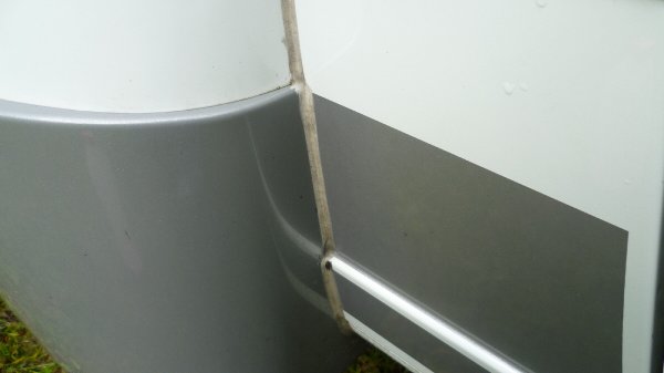

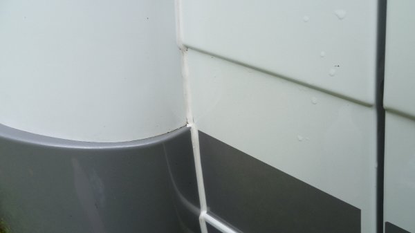

I en annan tråd som jag inte hittar nu, efterfrågas hur man gör rent tätningsmassan som används exempelvis mellan hytt och resten av husbilen.
Svar: använd rödsprit. (Det går nog med vodka och whisky också, se där en orsak så god som någon att ha med sig en slurk i husbilen.)
:D
Före.
Efter.

Är inte rödsprit för starkt för tätmassan?

På trasan som används syns inga spår av tätningsmassa vilket det borde gjort om den löstes upp.
Rödspriten dunstar på några sekunder så den hinner inte lösa upp tätningen.
Men....jag kan ju bara svara för tätningsmassan på min HB.
