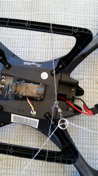

Eftersom att det inte finns headless mode eller flyga hem knapp, så tog det ett tag att få till hur linan skulle fästas och enkelt släppa från drönaren utan att snurra på maskinen eller att ha någon extra anordning på linan som skulle störa fisket med ett lekande drag eller en spinnare.
Lösningen blev, att binda fast och centrera en lekare med fästring mellan landnings ställen.
Jag valde en ring från ett tungt drag(6-8mmi diameter) För att fästa linan, klämmer man in den i ringen. Ska försöka lägga upp bilder på hur det fungerar.
Sen är det enkelt, Inger håller i spöet och börjar veva när det är lagom långt ut. Då släpper linan från drönaren och jag kan enkel backa hem och landa. Detta blir perfekt vid bottenmete i jämtland nästa år.

På bilden kan man se hur linan kläms fast, samt vilka delar jag använt.
Har man lätta spinnare eller annat lätt bete, väljer man en liten ring. I detta fallet ska ringen vara stark nog för att hålla ett tyngre sänke
Bertil

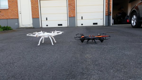

Klicka på bilden så blir den rättvänd
Jag har utökat maskinparken med en Huanqi H899, den är betydligt tyngre än Denvern och därför bättre att flyga när det blåser. Det är en Gopro drönare med headless mode samt return home knapp. Wifi:n jobbar på samma frekvens som radion. Alltså stör wifi flygningen. Men eftersom att jag plockat bort gimbal + kamera för att fiska. fungerar den utmärkt på 150-200 m. Till våren ska jag köpa en gopro Hero 3 + en 5,8g transmitter samt en LCD skärm också 5.8g. Tänker kombinera FPV med att filma/fotta under vattnet på Landön.
Huanqi H899 kostade fritt leverard 735 kr.
Kanske denna tråd passat bättre i Radiostyrt, men eftersom drönaren för mig är ett fiskeredskap så fortsätter jar här.
Mvh
Bertil
Bertil
