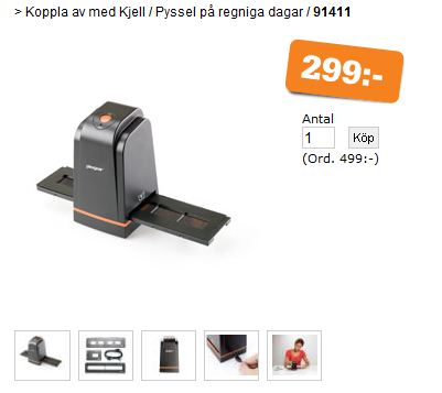

Köpte en diaskanner på Kjell & Co. Kanske inte den bästa kvalitén men det gör i alla fall att mina diabilder inte längre bara ligger i lådorna.
www.kjell.com
Sök på artikelnr 91411

Jag hade en gång köpt en sådan. Jag ångrade mig mig och lämnade tillbaka den och köpte en Coolscan på Ebay.

Tack, Jag beställde just nu en sådan.
Jag har nog tusen gamla dia liggandes så det får bli vinterjobb.
//W

Man får naturligtvis den kvalitét man betalar för men jag tycker den är acceptabel för mitt behov.
Den klarar monterade och omonterade dia-positiv, dia-negativ och svartvit "småbilds"film vilket täcker mitt behov.

Använde just en sådan scanner från Kjell´s. I vintras scannade jag in alla våra gamla dia, c:a 6000 st. Någon profetionell kvalitetsbedömmning har inte skett. Vi själva blev helt nöjda. Våra barn 51 och 45 år gamla blev överlyckliga över att få alla våra gamla bilder på en USB-pinne på 8 GB. Det är ett tradigt jobb men värt besväret.

Boksen fra Kjell & Co og de andre i denne klassen gjør en bra jobb for normale snapshop og familiebilder, de kan forstørres opp til ca. en halv A4 side uten å finne svakheter i oppløsningen. Utskrifter på fotoprintere for hejmmebruk avslører ikke problemer ved A4 selv på 70% utskrift - på proffutskrifter kan en da se korn fra orginal film i 400 ASA.
Svakheten er dybden i fargeoppløsningen, en kan ikke justere fargen i forhold til orginal eksponering, dette kan en ved 48 bit farge og bedre (egentlig fra ca 30 bit pr. pixel)
