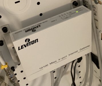

Nu är det på gång med fiber i vår lilla byhåla.
Vi har ett mediaskåp i huset där det är en gateway enl. bifogad bild.
Fiberprojektören vet inte om man kan ansluta fibernoden direkt i gatewayn eller om det måste vara en router emellan.
Kanske någon i klubben som vet.

Fibern går väl in i gatewayen på bilden?
Från gateway ska du koppla en kabel till en router! Det går att köra utan router men det är ju som att hoppa bungyjump utan gummiband.
Routern är en enkel brandvägg som skyddar dig lite från allt ont ute på nätet.

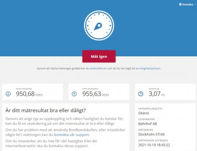

Internetabonnemanget ingår i månadsavgiften på bostadsrätten och är riktigt snabbt (se bifogad bild).

Från gatewayen så är det 4 portar där man ansluter kablar till uttag i huset. Menar du att routern ska anslutas till ett av dessa uttagen? Då måste jag ha en router med flera uttag som går till uttagen i huset.
Finessen med en router är ju att man ansluter den trådlöst till dator, telefon etc.
Alltså en nätverkskabel från dosan på väggen där fibern kommer in till routern, därefter trådlös anslutning.

Nja, det finns ju kringutrustning som kanske inte är trådlös. Nätverksdiskar, vissa skrivare, stationära datorer etc som kanske också hanterar större datamängder där trådlös anslutning blir en flaskhals.
De flesta stationära routrarna brukar ha minst fyra nätverksuttag för trådbunden utrustning.

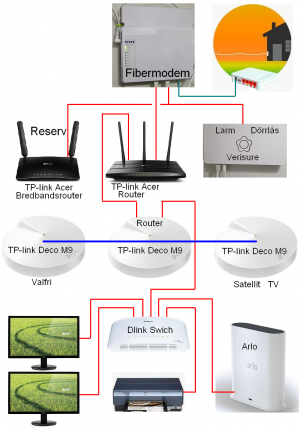

Gunillas Kenth
13.489
Hässleholm
Den gröna tråden är fibern från gatan in i fibermodemet
De röda kablarna är mellan fibermodem, Verisurelarm, Arlolarm, tre routrar varav en är reserv ifall fibern grävs av. Har kommit till användning.
Den blå linjen representerar dedikerat backhaul-band Decos WiFi-punkter som ger wifi över hela fastigheten (även ett gäst-nätverk).
Till swichen har jag kopplat två trådbundna datorer och en skrivare.
Tre UPS, teknikskåpet och kontoret samt till garageporten vilken har kommit till användning ett par gånger.
Wifi-prylar: Datorer, skrivare, plattor, mobiler, smartwatch, kameror, luftvärmepump, badrumsvåg, tempgivare mm mm.
