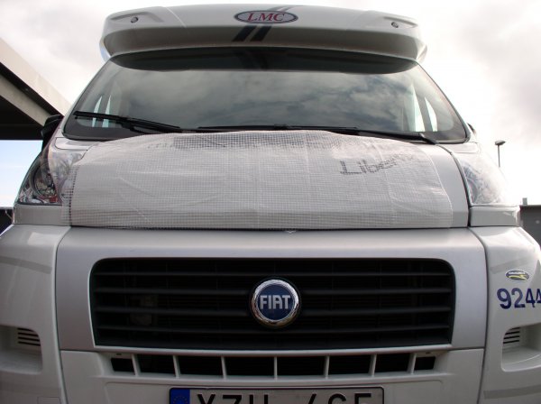

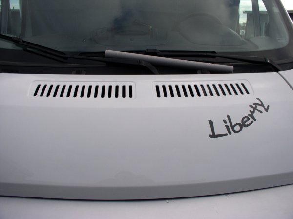

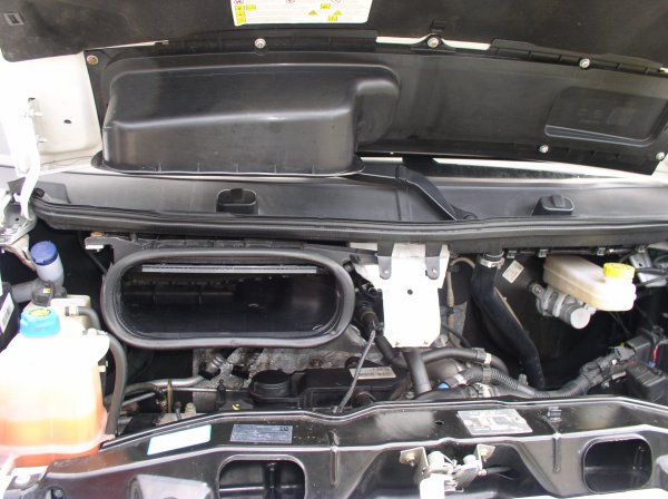

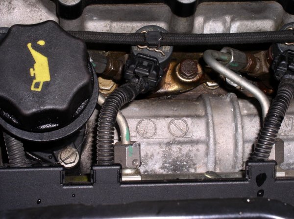

Hej.
När vi köpte vår husbil hösten 2011 privat så blev vi av förre ägaren informerade om att det läckte in vatten genom venilationen på motorhuven. Bilen är en LMC Liberty, Fiat Ducato 2,3 JTD 2007, uttagen 2008. Hade gått 2100 mil.
Han sände med ett,en av plastpresenning tillpassat stycke att lägga över motorhuven så att vatten inte ska rinna ner på motorn. Konstaterade ganska snabbt att trots plastskynke så samlas det vatten i ihåligheter uppe på "topplocket", så jag blir inte klok på var egentligen vattnet kommer ifrån och har därför blivit tvungen att täcka även topplocket med plast.
Vill gärna veta om någon annan råkat ut för detta, och i så fall vad ska man göra åt detta. Tycker att Fiat borde åtgärda detta.Tackar på förhand detta förträffliga forum som brukar ha svar på de flesta frågorna.:music-icon:
mvh sunearthur

Sv: Fiat servicekampanj
Hej.
mvh sunearthur
Du kan läsa här. Mer finns att läsa om du söker på "sållet"
http://www.husbilsklubben.se/forums/t25230/
