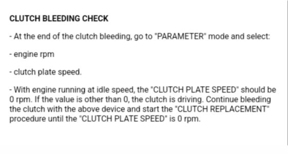

Inte enligt min verkstad!
Det visar att verkstadpersoner också kan ha fel! Tyvärr oftare än man skulle vilja. Med motorn igång och friläge ilagt är lamellskivans varvtal 0 rpm, dvs den står still, dvs kopplingen är nedtryckt. Jag och flera andra har kontrollerat den saken på våra bilar. Det framgår också av Fiats verkstadshandbok eLearn. I instruktionen för hur man luftar kopplingen skall man avsluta med att starta motorn och kolla att kopplingsvarvtalet håller sig på noll. Gör det inte det kan det finnas luft kvar.
VanErok
93
Gävle
42145
Visa bilaga 237482
Därför jag fått en vana att vid stopp lägga i friläget, stopp som rödljus bilköer.
