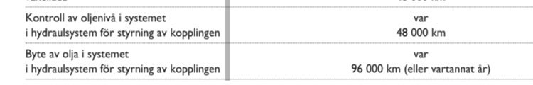

Vätska bromsolja skall bytas vart annat år i kopplingen, i robotdelen är det bara nivåkontroll, men denna bör bytas också även om FIAT inte har det i serviceplanen.
Inget som min Fiat Professional verkstad nämnde, att något skulle bytas vartannat år.
Du får gärna visa varifrån du har fått den uppgiften ?
Men som sagt jag bytte alla 3 vätskorna i min, trots det stod endast kontroll i min servicebok.
Och upplevde en radikal förbättring.
Mvh Per
Mvh Per
Som du ser i inlägg 7, kopplingen innehåller bromsvätska och den drar åt sig vatten skall bytas, att FIAT verkstäder inte vet detta är inte förvånande.
