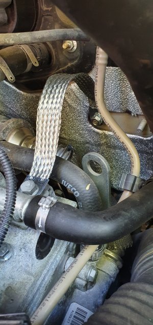

Det kan även vara att jordningen till motorn kan behöva få en översyn, jordflätan etc.
Man kan även förstärka jorden med en extra kabel med stor area.
Dieslarna har kraftiga startmotorer. Är då jorden bristfällig kommer startmotorerna snurra långsammare.
Bytte orginal jordfläta till en ny + att jag monterade en extra jordfläta. Ingen skillnad på hur startmotorn drog runt. Men extraflätan kanske gör lite nytta ändå...?
