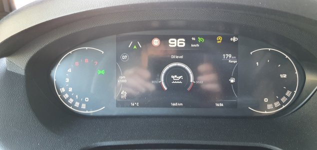

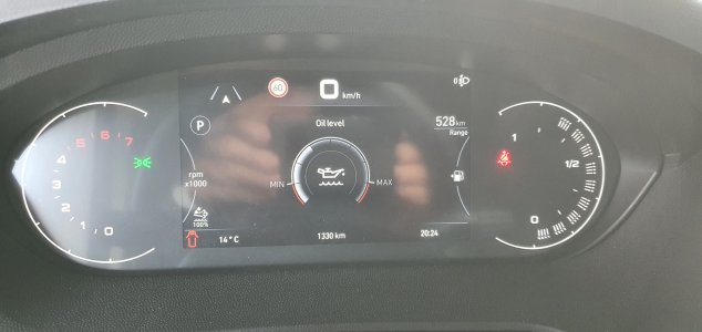

Har köpt en ADRIA Matrix med Fiat euro vi e 2,2 160 hp hd 44 h.
Jag och några andra har letat efter oljestickan som vi inte hittar. Finns det ingen ?
Skall man helt förlita sig på den digitala infon?
Kan någon detta är jag tacksam för hjälp.

Fyllde på en halv liter, hände inte ett skit på mätaren. Har du fått en bruksanvisning mer än Quick guiden?
Visa bilaga 223020
Du får köra några mil innan visningen är rätt,det händer normalt inget på mätaren bara genom att fylla.

Tyckte att jag såg någonstans att uttaget för oljesticka finns kvar, och att man kan köpa rör och sticka som reservdel..?

Fortsättning på inlägg 3. När jag kört någon mil så hade den inte ändrat sig. Kom på mig idag och klickade fram menyn efter att kört cirka 30 mil. Jag är glad att jag bara fyllde en halv liter.
