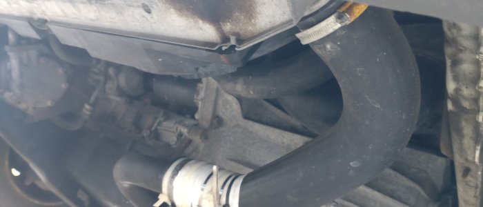

Kolla också slangen mellan turbon och intercoolern att den är hel och tät, om det ser ut så på din bil.
När det gick hål på den för oss, uppförde bilen sig på liknande sätt som din.
Krister
Ps. På bilden en tillfällig lagning, så vi tog oss till verkstad. (Det funkade inte med silvertejp, den klarade inte värmen.)
