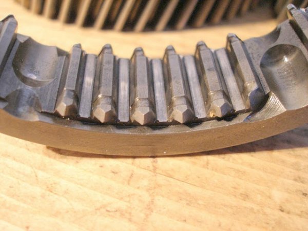

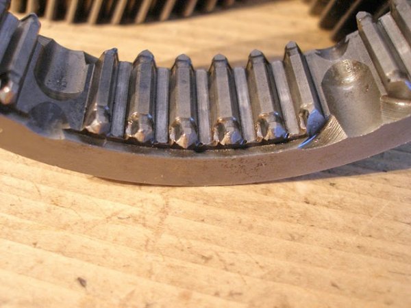

Hej igen, här har du två bilder som jag lånat från annat inlägg som visar den yttre hylsan med slitna ingreppskugg och den andra oanvända sidan på samma ring.
M.v.h. JANKRO.

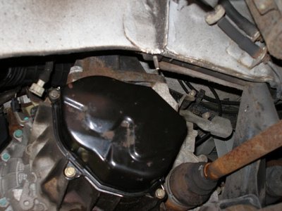

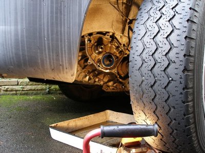

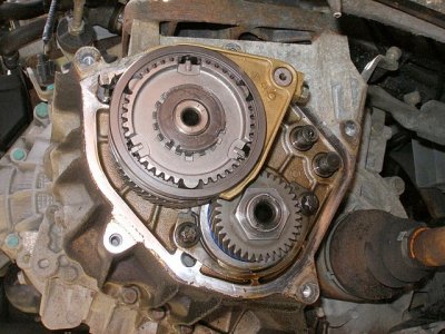

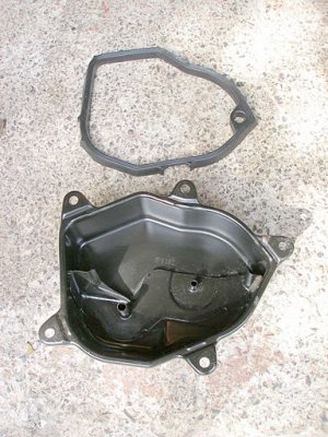

Lite bilder som vägledning. Om bilen är upphissad på vänstersidan så kan man ta bort kåpan utan att tömma lådan på olja. Det rinner bara ut någon dl. som ligger i plåtkåpan.

Ps. Packningen till kåpan är en gjuten gummipackning som kan återanvändas utan problem, möjligen med hjälp av lite silikon.
