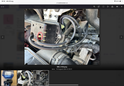

Ok. Tack för ditt svar. Är det den här typen du menar? (På bilden) Jag ska kolla kontaktstycket imorgon och se om det finns en signal i OBD2 Scanner appen som kan matcha den signalen isåfall. Vet du vad denna återkoppling brukar kallas ? Antar att det är någon variable turbo flap/valve signalen.
Conny & Ingmari
521
Mönsterås
11119
Ja, men köpte bara den svarta biten. Turbo position sensor har jag för mig. De plåtbleck som håller den gick lätt att vika upp och tätningen är inget problem då det endast är vacuum där och sitter en gummipackning under. På så vis behövde inga inställningar av mekanik göras. Signalen matas med 5 volt och ligger däremellan. Mätte på kablarna med en nål och använde en vacuum pump för att testa signal och rörelsen.

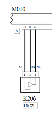

Har gjort en paus i felsökandet p0238 och turbo-positions-sensorn men tänkte sätta igång nu igen.
Någon som vet hur kabeln från turbo-positions-sensorn under bilen är dragen upp till styrenheten. Samt var styrenheten är lokaliserad och vilka ingångar/stift det gäller på styrenheten.
Har inte tillgång till något elschema så tips tas gärna emot. Vi se om jag har brott på någon av kablarna från turbo-pos-sensorn.
KawaMal
1.411
Älvkarleby
1474

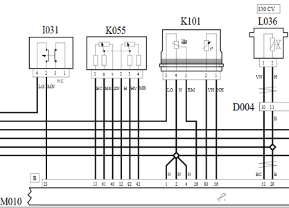

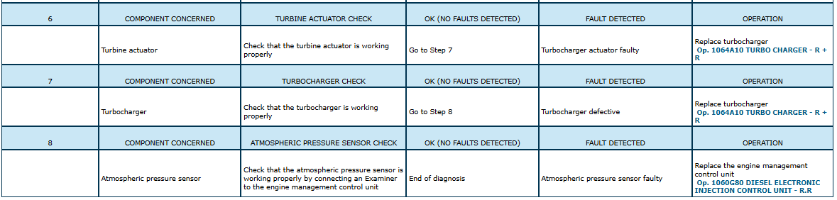

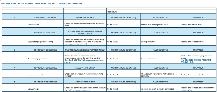

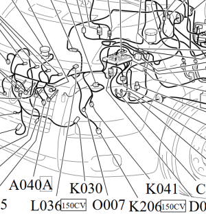

Ett felsökningsschema och lite kopplingsdetaljer för 2.3 JTD Euro 4/5. Hoppas det stämmer med din årsmodell och att du hittar något användbart!
K206= VARIABLE GEOMETRY TURBINE POSITION SENSOR
L036= TURBINE VARIABLE GEOMETRY CONTROL SOLENOID VALVE
D004= FRONT/ENGINE COUPLING
M010= ENGINE MANAGEMENT CONTROL UNIT
VN=grön/svart, H=grå, B=vit, BC=vit/orange, MG=brun/gul, HB=grå/vit, NL=svart/grå
