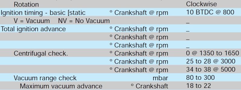

Hej, ute och åker men.... Men det finns väl centrifugalvikter i din din fördelare, är det inte där det strular, antingen kärvar, eller returfjädrar som inte håller in dem som de skall för den borde sköta om den större biten av tändförställningen vid högre varvtal, och far de ut för lätt....... och allt blir underligt.
M.v.h. JANKRO.
