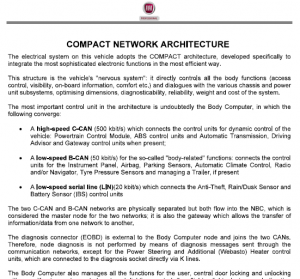

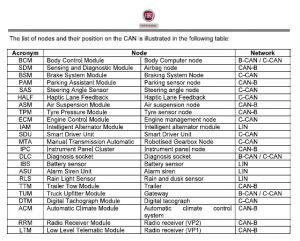

Hej har en husbil som är byggd på Fiat ducato chassi årsmodell 2018, då jag tycker att backljus och helljus är dåligt tänkte ja eventuellt förbättra detta, min fråga är om någon kan svara på om mitt elsystem har canbus eller inte?

Det canbus overvåkningen for lamper gjør er å signalere fel om det går for lite eller for mye strøm ved lys på. Så om det orginalt sitter en 20 watt glødlampe og en bytter denne med en 20 watt led så sier den ingen ting. Marginen er normalt så romslig at om en setter inn en 5 watt led i orginallampen og har 20 watt i ekstralampen så holder den og fred. Det ser ut til at de fleste er innstillt med +- 20% som toleranse.
