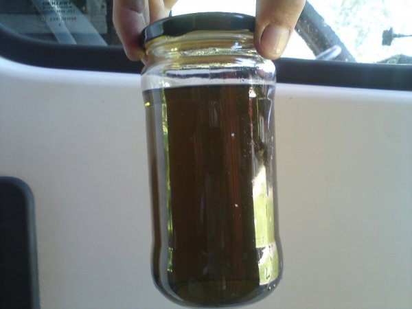

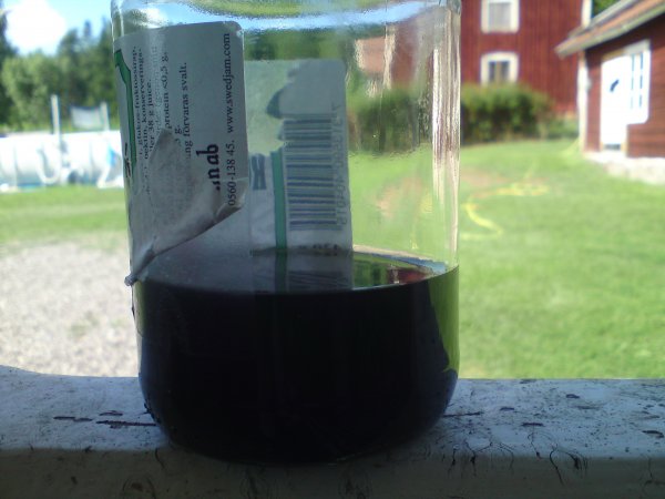

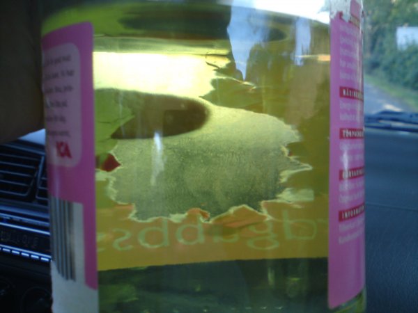

Har hittat ännu en bov. i bränslet tanken såg ut som spillolja & luktade avfettning se bilden jämför bilderna skitig & ren Diesel & bränsle filtret var det total stopp i:( Så i morgon ska jag rengöra bränsle tanken
    2,1 MB · Visningar: 3
    2,3 MB · Visningar: 3
    2,2 MB · Visningar: 1
