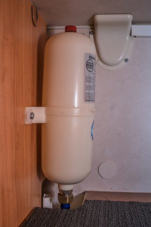

Det kommer säkert att fungera. Tanken som du har kan väl i bästa fall klara tre till fyra deciliter från tom, alltså när pumpen precis startar tills trycket är upp i max inställt och pumpen stannar. Fler kärl kommer att öka den volymen med det antal du kopplar in på ditt system.
Det finns större hydrofortankar med gummiblåsa, ca fem liter skulle jag tro. Men de är av plåt och väger kanske för mycket i en husbil. Kolla med båttillbehörsaffärer vad de kan få fram. Jag installerade en sådan i den båt vi en gång hade.
Det kan ju också vara idé att höra med någon plåtverkstad om de kan svetsa ihop något i aluminium. Den behöver inte ha någon gummiblåsa utan det räcker med en anslutning för slang/rör till vattensystemet i botten och en lämplig ventil i toppen att öppna när systemet skall tömmas.
Det jag använder i vår bil, efter att den A20 jag monterat fick punka på membranet efter något år ser ut så här:
Den är inte fullt dubbelt så stor som A20.
