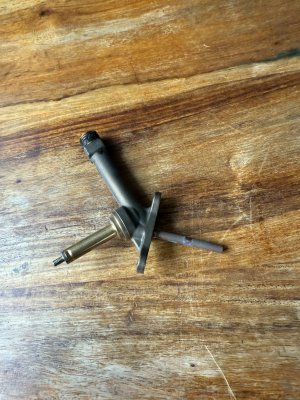

Hej igen kära husbilsfolk!
Har inte fått igång min varmvattenberedare sedan inköpet av husbilen i våras och tänkte ha iordning den för kommande säsong!
Gnista finns och fungerar men misstänker att ingen gasol når fram till själva brännaren/huvudet.
Då denna mackapär (som jag inte är helt hundra på vad det är) sitter innan brännaren så anar jag att det är här felet sitter.
Någon som vet hur man felsöker eller vad de ens heter ifall man behöver köpa en ny?
Brukar det vara geggigt i gängorna så som ni ser på bilden och vad gör det där isf? Mig veterligen så tätar man inte gängorna med någon smörja?
Alla tips mottages hjärtligt!

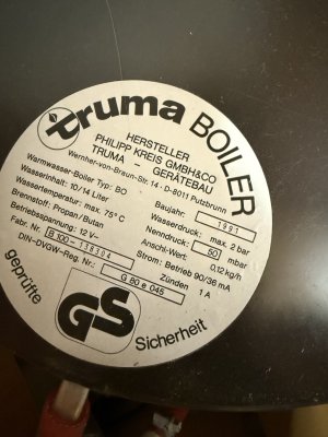

På andra bilden ser man "Nenndruck: 50 mbar", alltså nominellt tryck 50 mbar. Normalt tryck idag på gassystem i husbilar och husvagnar är 30 mbar. Så de vanliga redulatorerna på gasolflaskor ger 30 mbar. Det är inte så att du har just en 30 mbar regulator och att därför varmvattenberedaren inte kan starta?
Om så är fallet så ska du inte bara byta till 50 mbar efter vad jag har skrivit. För det kanske är för högt tryck för resten av systemet.
Detta råkade jag ut för i en polarhusvagn. Förvisso en Primuspanna men det tog en stund innan jag klurade ut att jag satt på en regulator med för lågt tryck. Numera är jag jäkligt noga med att kolla.
Det satt en 50 mbar regulator på bilen när vi köpte den, VV funkade inte då heller. Nu sitter en 30 mbar.. allt annat funkar med 30 mbar så osäker på vilken väg man ska gå

Jag tror allt annat funkar som det ska, jag har varit på alla kablar och kikat, inte mätt något dock. Det klickar och låter ganska distinkt (inte själva tändningen alltså utan ett ytterligare klick, som jag misstänker är matnetventilen, alltså som den som är på bilden?)
Menar du att en del kör runt med två olika regulatorer på gasolflaskan eller att det går att byta ut själva den enhet som är på bild?

Du måste kolla att alla gasdrivna apparater är avsedda för samma tryck, det finns också lineregulatorer som gör 50mbar till 30mbar om man t.ex.
har en nyare apparat med 30mbar och övriga med 50mbar. Så har jag till pannan i min bil eftersom pannan är nyare och därför avsedd för 30mbar.
