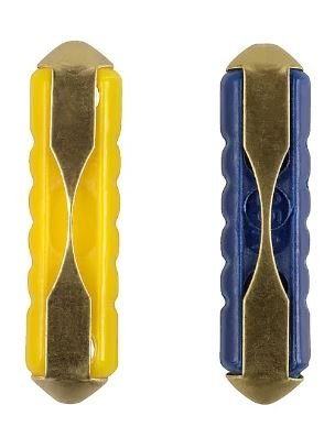

Det finns ytterligare en sak som kan bättra på kontakten en hel del.
Säkringarna som nu finns att köpa på de flesta ställen är av billigaste sort. Vet i sjutton vad det är för material i metallen, verkar som aluminium som oxiderar och bråkar. Metallen är inte heller rejält stansad, så i stället för en topp i var ände så är det runt så de knappt sitter säkert i hålen på bläcken.
Om det blir varmt vid säkringen så är keramiken utbytt till plast, och dålig plast som smälter om det blir lite för varmt.
Men det finns en liten förbättring att göra även där. Clas Olsson säljer faktiskt en ask med blandade säkringar av bättre kvalité fortfarande.
Det är någon gulmetall med normalspetsiga toppar i ändarna, och plasten är hård och verkar klara rätt mycket värme. Rekommenderas "varmt".
