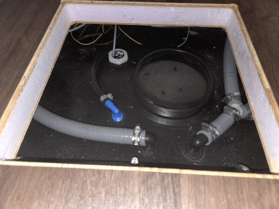

Var ute och kollade i våran och det ligger ett element bredvid tanken tog en bild vet inte om det är lika på din, jag såg att någon skrivit före at kolla värmen.

Mycket märkligt, det har inte hänt något med värmeslingan vid tanken ?
Tack för bilden.
Det ser inte ut som på din bild tyvärr.
Kan se att du har en värmeslinga (element) till vänster i bilden.
På min är inte någon sådan synlig.
Kommer skicka in bild så snart jag kan.

Som synes på bilden är det gott om is kvar i tanken. Fick ändå ut en del vatten igår, typ 30 liter, då det var plusgrader på väg hem.
Man kan inte se något element på sidorna som i din bild elsebo46.
Mycket märkligt det är ju bottenfruset, måste vara något med värmen vid tanken. Kabe har ju dubbel golv med värme i dom helintegersde för att detta inte ska hända.
Du får göra som någon skrev tidigare starta värmen och höj temperaturen till max och kolla om du känner någon värme vid tanken.
