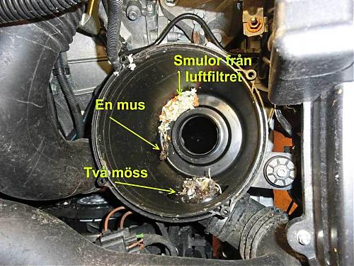

Kan vara värt att kolla Luftfiltret så du inte har fripassagerare.
Hade liknande symptom som du, då var det Musbo i Luftfiltret.
