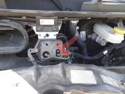

Fick samma fel i Italen för några år sedan. Fick knappt upp bilen från campingen och fick halta till närmaste verkstad. Dom konstaterade läckage i turbosystemet men kunde hitta var. Alla slangar var hela. Nästa verkstad kunde konstatera samma fel och hittade till slut Håkan i en gummipropp som satt som ett testuttag. Se bif bild. Ny propp och felet var borta. /Håkan 20220623_124842.jpg
Fick samma fel i Italen för några år sedan. Fick knappt upp bilen från campingen och fick halta till närmaste verkstad. Dom konstaterade läckage i turbosystemet men kunde hitta var. Alla slangar var hela. Nästa verkstad kunde konstatera samma fel och hittade till slut Håkan i en gummipropp som satt som ett testuttag. Se bif bild. Ny propp och felet var borta. /Håkan Visa bilaga 223912
Min ser ut som bilden!
