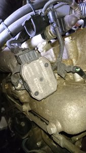

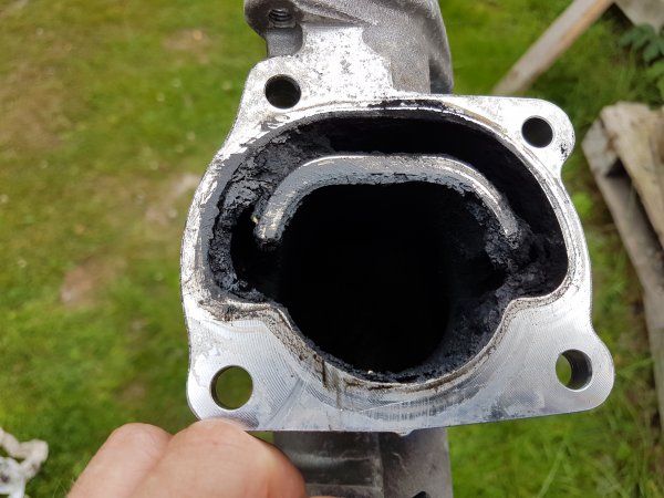

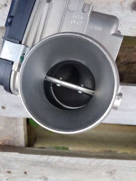

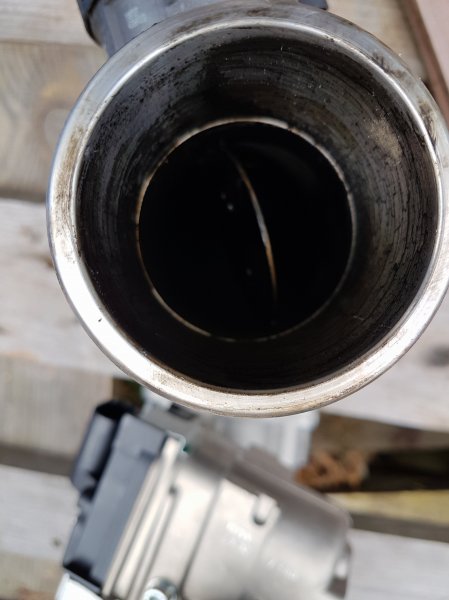

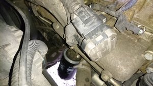

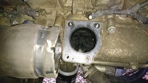

Och så var det min tur med Gasspjällshuset, nere i södra Tyskland så tändes motorlampan på min 2,3 L - 2008 som gått 8200 mil, men bilen gick som den skulle så körde vidare dom 140 mil jag hade kvar hem, lampan släcktes och tändes ett par ggr på vägen och när jag kom hem var den släckt. Men efter en diagnostest så hade jag P0638 samt P0401 intermittent felkoder. Läste runt lite på forumet och beslutade att skruva bort gasspjällshuset, kanalen var helt stängd och läste på ett utländskt forum att göra rent den bara var förkastad tid då det nu fanns ett modifierat hus med ny kabel etc. Så beställde detta och monterade i veckan. Inga felkoder än men inte kört något längre med det. Men bifogar lite bilder för er som råkar ut för liknande och vill byta huset själva, som inte var speciellt komplicerat, speciellt inte om man tog bort övre frontbalken så man kom åt bättre...
    4,6 MB · Visningar: 320
    2,9 MB · Visningar: 306
    917 KB · Visningar: 281
    1,4 MB · Visningar: 273
    2,9 MB · Visningar: 285

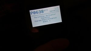

När jag körde husbilen, som är en 3.0 L - 2008, till vinterförvaringen tändes motorlampan och idag när jag hade hämtat hem bilen igen sökte jag felkoder och hittade P0638. Är det någon som möjligtvis har ett artikelnummer på gasspjällshuset som eventuellt måste beställas?

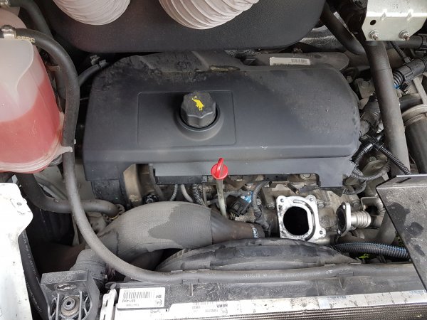

Men frågan är, om jag byter till ett likadant gasspjäll av samma fabrikat som sitter där, måste det nymonterade gasspjällhuset hittas och identifieras med en datakörning eller det räcker att släcka eventuell felcode, för att det skall fungera. Bilen är en Fiat Ducato 3,0 07a. 15700 mil.

hejsan det är troligen luftspjälls huset som krånglar inget ovanligt fel på denna motor familj.
man kan prova med att göra en anpassning av det befintliga luft spjällshuset. men då behöver man en diagnostik utrustning.

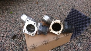

Eftersom husbilen blev svårare och startade med hård start när motorn var varm, bestämde jag mig för att byta gasspjället.
Felkoden visade P0638.
Och eftersom det varit så mycket problem med gasspjällen på bilarna, beställde jag hem ett från Bildelar-online.se. (Autodoc GmbH).
Leveranstid 7dagar till en kostnad inklusive frakt 2791 kr.
Priset kan variera, bäst rabatt i början på veckan.

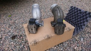

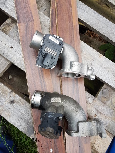

Gammalt och nytt.
Samma fabrikat.
Placeringen.
Det var inte svårt att byta, tack för att ni delat med er i tidigare trådar.
Tog knappt en timme.
Började med att släcka felkoden och sedan koppla bort batteriet.
Skruvade sedan bort det gamla spjället, bytade packningen och monterade dit den nya delen.
