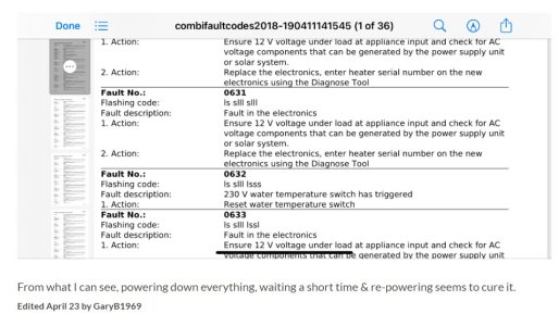

Testar att plocka en säkring, återkopplar här, så fler får kunskapVerkar som man ska göra truman strömlös

Stänger av huvudströmbrytaren till bodelen, räcker det?Bryt till panelen också för säkerhetsskull
Här har du hur ca 45s in i filmenTar upp denna tråd igen…

Jag återställde via varningstriangeln. Troligtvis beror felet på en bugg i styrkortet(enligt Truma support) alternativt underspänning på 220V nätetJag har samma fel. Hur gjorde man för att släcka den?
