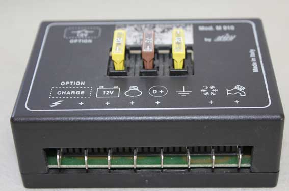

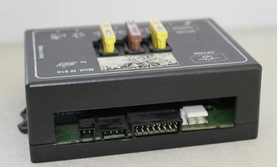

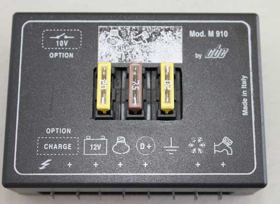

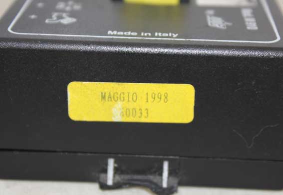

Hej, ja pinsamt nog så vet vi inte vad den manick vi har fel på egentligen heter, men säkringsdosa är nog inte så långt ifrån...Nåväl, vi har ett fel på den som mannen kunnat lösa genom att göra en "bygling" och till det en "on-off" knapp. Helst skulle vi såklart vilja hitta en helt ny (alternativt beg) men det verkar svårt att få tag på en sådan reservdel. Någon som har ett bra tips. Vi har en Fiat Challenger -99. Jag lägger in några bilder så kan ni se hur "manicken" ser ut.

Har en motsvarande CBE från -96.
Det är en kombinerad skilje-relä ( Skiljerelä - Biltema ) och säkring block med en puls till en kontrollpanel.
Jag använder inte reläet mer eftersom alla mina batterier används tillsammans - alltid http://www.husbilsklubben.se/forums/t55710/
Kabelanslutningar och säkringshållare är för små för att ladda under en lång tid - så jag använder kontakt sprayer och polfett - lite tröttsamt.:(
