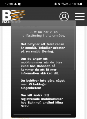

Tack för det. Jag var just inne på Bahnhof och mycket riktigt så är det driftstörning från i fredags i fiber Via Europa som vi tydligen har här. Tänkte inte på att kolla med dem men du ledde mig in på rätt spår (hoppas jag, bättre med driftstörning är trasig router eller annat dyrt).
//Michael, medlem
Det verkar som att det rör sig om ett externt fel och därmed har jag fått besked som göra tt jag inte behöver göra mer än vänta på att felet åtgärdas. Jag stänger därför denna tråd.
