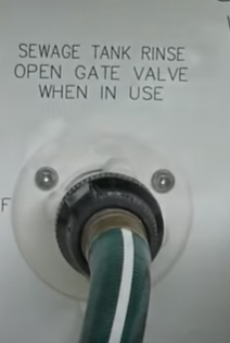

Jag har systemet beskrivet ovan med munstycken, och mitt system har kvarn.
Det är mycket pappersmassa man får ut med spolning, som inte kommer med ut annars.
Amerikanska husbilar har spolningssystem, en del med inbygda sprinklerrör inne i tanken.
Här är spolslangens uttag på en Newmar.
Naturligtvis ditt beslut, jag vill bara tipsa.
Visa bilaga 220872

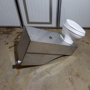

Erfarenhet av båttank i rostfritt
Min nuvarande tank i husbilen är av aluminium
Tror att den stårimot korrosion bättre
