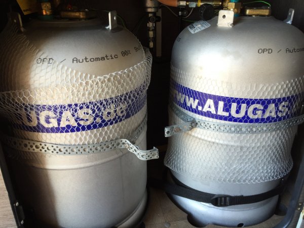

Sv: fast gasoltank
Vi har plåtis, 2 fasta flaskor, fyllning utifrån, olika adaptera för olika länder!
En flaska räcket 27-29 dagar till kök och kyl.
Gasolfyllarna i Enköping tar bara 9.50:-/litern!
Flaskor och montering finns söderut hos Alugas Sverige
Vi är helnöjda!
Tyvärr kommer bilden upp och ned - vanligt för mig på HBK:s sida?
    1,2 MB · Visningar: 57
