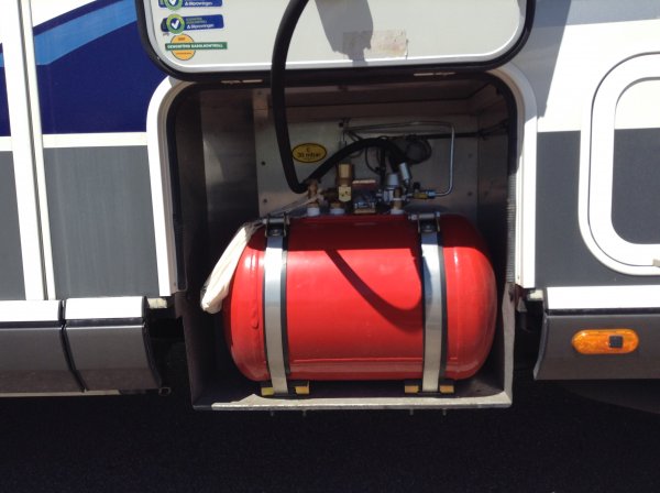

Vill ha en sådan tank som Knut fick installrad i Tyskland men vill inte åka ända dit för det (har bara helger till förfogande)
Finns det någon firma i Sverige, gärna i den nedre halvan (Sundsvall och nedåt) som gör detta? Tuben ser ut så här oinstallerad
En sådan tank vill jag också ha monterad,håkan

Installerade en Alugas-tank i våras. Fasen va' bra det känns att ha denna efter att ha jagat ställen i Europa, där de fyller svenska flaskor. JR Larmcenter i Lindome gjorde installationen på ett utmärkt sätt. Kostade ca 6000 kr med utanpåliggande påfyllning. Inte billigt precis, men det var det värt.
