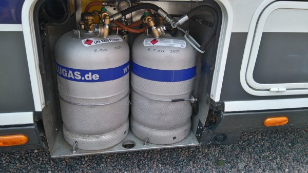

Jag har en Burstner 890i och satte i en fast gasolflaska innan vi körde till Tyskland.
Jag undrar hur ni har monterat påfyllningsuttaget.

Sitter påfyllningen inte utanpå karossen, anses det som fyllning av lös gasoltub och är förbjudet. Här i Portugal kollar de hela tiden att uttaget sitter utanpå. Om inte, ingen gas.
Vad är problemet med att montera ett utvändig påfyllning?
Javisst, fulfyllare är ett problem och fullständigt livsfarliga för omgivningen. Tekniskt kan man skruva på en egen adapter och tanka efter vikt eller volym men det finns många exempel där det gått riktigt illa. Därför kan det finnas enskilda företag som gör det enkelt för sig och kräver utvändig fyllning, då kan personalen se vad som pågår.
Men "förbjudet"? Det som är förbjudet är att konsumenter inte själva får fylla en flaska utan överfyllnadsskydd. Vanliga flaskor får bara fyllas av behörig personal på särskilda anläggningar.
Finns det överfyllnadsskydd så spelar det ingen roll hur uttaget sitter. Därför har alla korrekta flaskor/tankar ett Certifikat som kan uppvisas. Men en ensam personal, som har kö i kassan, kan ha fått instruktionen att det skall vara utvändig fyllning för att undvika problem.

Jo problemet är att göra hål i luckan, när man byter bil så har man ett fult hål i luckan. Man flyttar ju med sina LPG tuber till nya bilen när man byter. Eller?
Jag fyller ju båda tuberna med gemensam påfyllning som är monterat innanför luckan på ena tuben.
Har gjort så i flera år, aldrig någon som har klagat på det.:twitcy:

Att inte montera utvändig gasfyllning med hänvisning till att det blir ett fult hål i luckan är ju rent fjantigt.
Man kan väl flytta tuber o slangar mm o lämna påfyllningsuttaget för ett par hundralappar kvar i luckan, borde väl inte ha nån större betydelse vid ett ev bilbyte, eller hur.

Påfyllningen fast monterad utv på bilen en plåtis. För att slipa diskussioner vid tankning och samma sida som diesel påfyllningen.
Var även tvungen att öppna dörrarna bak på bilen för att kunna tanka gasol tidigare.

Det är som Kurt skriver, att i Portugal har man blivit mer restriktiva.
Jag blev själv nekad på Repsolmacken utanför Quarteria innan jag monterat utvändig tankning.
Och i november på bp-macken mellan villa Real och Altura kontrollerades att jag hade utvändig tankning innan jag fick ok att fylla.
Men våra bekanta som måste öppna luckan för att tanka fick blankt nej hur mycket vi än beskrev tankflaskans funktion, man stängde av pumpen.
Han fick fyllt på annat ställe senare.
Jag har inte gjort hål i luckan utan satt uttaget i egentillverkad konstruktion i underkanten.
