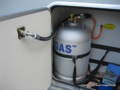

Jag har en Burstner 890i och satte i en fast gasolflaska innan vi körde till Tyskland.
Jag undrar hur ni har monterat påfyllningsuttaget.
Mvh
Ingegärd

Fungerar det med tanke på att slangen är ganska styv.
Har du någon bild
Sv: Fast gasolflaska
Tyvärr ingen bild men jag monterade uppe i hörnet på gångjärnsidan och tog en ganska lång slang så det är inga problem att öppna o stänga.
Jag får byta slangen till en längre.
Tack för dina svar
Krister Ursula 18 gjorde ett fäste under gasol luckan som var väldigt smart.
Hittar tyvärr ingen bild men Krister kanske läser detta och kan förklara eller så skickar du ett PM.

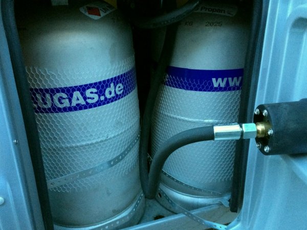

Tyvärr sitter min flaska långt in så jag har inget val måste montera utvändigt påfyllning.
Jag monterade extern påfyllning i kjolen vilket var enkelt eftersom det fanns ett ganska stort ventilationshål i botten på gasolutrymmet där slangen kunde gå igenom. Vår bil har kjolar av aluminium som känns mer än tillräckligt stabila för montaget.
Letar du runt lite här under ämneskategorin Gasolförsörjning så hittar du en hel del om olika sätt att montera.
