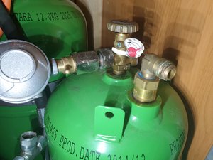

Jag är även lite osäker på hur man skall kunna ha koll på att flaskorna börjar ta slut så man hinner leta upp ett tankställe i tid. Mätarna i plast som bara sitter fastklämda på flaskhalsarna förstår jag inte alls hur dom är tänkta att fungera. Båda visar fullt även om jag klämmer fast dom på näsan…

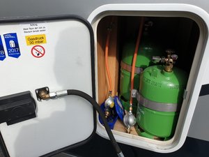

Flaskorna är så enkelt inkopplade att påfyllningsslangen från luckan har ett vanligt T-stycke ut till flaskorna och från flaskorna går båda regulatorerna också bara ihop i ett enkelt T-stycke.
I princip kan jag ju välja mellan flaskorna genom att vrida av eller på dom individuellt men hur blir det om dom är ihopkopplade och en flaska är full när den andra är tom?

Normalt använder man en regulator med omkopplare,du har två regulatorer ser det ut som,använd en flaska åt gången håll en avstängd.
Den svart påfyllningslangen skall vara permanent inkopplad till båda.

En sådan här för nivåmätning.
Den "måleren" som er på bildet er mer en leksak, men det finnes ikke innebygget måler i de flaskene der. Men som flere sier etterfyll når du kan og det passer. I Sverige er det tynt med fyllesteder, men de finnes. Nedover i Europa og delvis i Norge er det fyllemulighet på nesten hver en mack. Om du bruker manuell veksling mellom flaskene så har du rikelig med tid til å finne et sted å fylle. Vil anbefale å sette på en felles fylling for begge så du forlater macken med begge fyllt til 80% (dette fikses av mekanikk inne i flaskene). Myer mer bekvemt og billigere enn å slepe flasker som en bytter.

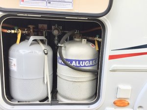

Såhär ser min installation ut.

LPG är Lättare att hantera, inga trasiga knogar, inga iskalla händer, slut med att hitta gängor. Tankflaskan sitter fast monterad med en nivåmätare på vår manöverpanel, lätt att se ungefärlig nivå. Lätt att fylla, anslut pistolhandtaget, tryck på pumpknappen, betala i kassan, lika lätt som att tanka Diesel!
Det är Enklare med LPG. Vi gör många korta turer på vintern och vill gärna åka ut med två fulla tuber. Nu slipper vi åka med en slatt i någon av tuberna, vi fyller upp när vi åker, enkelt!
Regelbundet åker vi runt i norra Tyskland, bunkrar i Flensburg och hem via Norra Jylland eller kanske broarna. Tidigare har vi planerat för gasolen, haft med extratuber, letat eluttag och upplevt vinterkylan som ett problem. Nu är det mycket enklare, I Tyskland finns LPG på varannan tapp, bara att köra in o fylla.
Priset är ju oxå intressant. I Sverige byter vi en reservtub med lite planering, för ca 300:-. Utan planering har vi nödbytt på en bensinstation, för 625:-... Så att fylla 10kg (20 liter) för mindre än 200:- känns bra. I Flensburg fyllde vi sist 22 liter för 13 EUR, på en vanlig tapp.
Vi köpte vår nivåmätare (Libell) från Alugas men det finns modernare som visar gasolnivån i en App. Dom verkar bra.
Så LPG system gör det enkelt, billigt och bekvämt, tycker Björn o Lena
