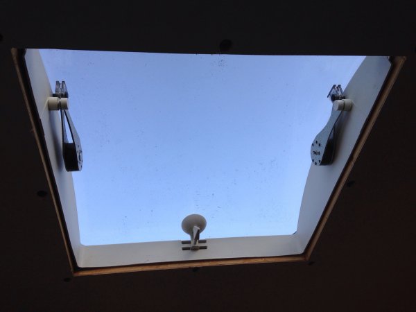

Beställde ett turbo kit ihop om att det skulle fungera på min hb, det funkade inte. Min lucka är inte djup nog att använda den, kan inte montera fästena så att det skulle fungera. Blev irriterad och monterade ner ramen med mygg och natt nät. När den är borta mäter hålet 40x40 . Ringde till de som säljer fantastic cent i Sverige och han på stod att den passar på 40x40 hål. Stämmer detta? Finns det nån här som monterat själv och kan bekräftat detta?

Den täcker inte ett hål på 40 cm ordentligt om din befintliga lucka har några skruvar i ytterkanterna som orsakar hål med större mått, om så inte är fallet kan det gå, men du bör ju fortfarande isolera runt luckan, i utrymmet som "blir över". Du får nog kolla och mäta? Annars kan jag rekommendera den, funktionen är riktigt bra, framförallt att den går tyst på låga hastigheter så att den kan gå hela natten när det är varmt :)

På insidan sitter det 8 st skruv hål, zoomar du bilden så syns dem,vill inte chansa med att beställa en från usa och sen funkar det inte, får nog bli en bordsfläkt under resan i Kroatien!

Det är egentligen inte något stort problem att dölja eventuella skruvhål, men du måste också ha material att fästa fläkten i, så förmodligen måste du fixa någon typ av ram som överbryggar skillnaderna i mått. Det är svårt att vara mera specifik utan att ha sett hur det ser ut på din bil. :)

Jag har monterat en fantic vent i ett liknande hål som du har och det var inga problem. Min lucka såg ut som den på din bild. 40 x 40. Jag tätade innan och skruvade dit den och tätade runt om och över skruvarna enligt beskrivning.
