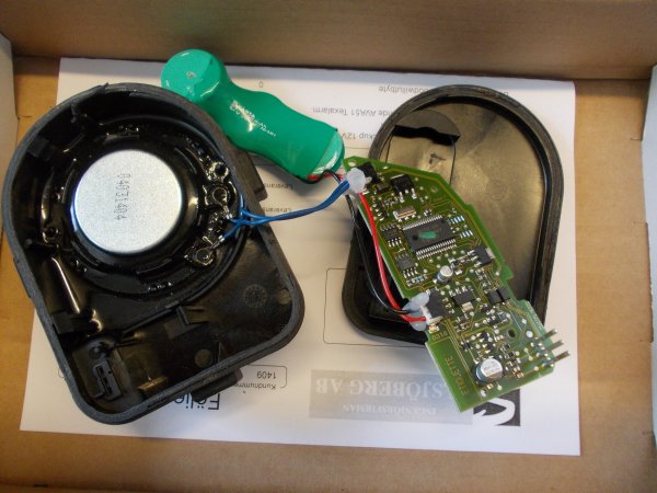

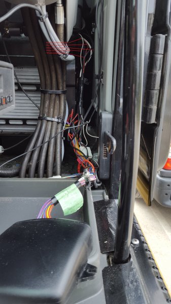

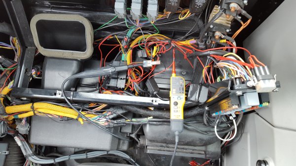

Ser att det är en gammal tråd som inte har något slut, undrar så hur det gick? När ni får era larm installerade så är det bra att få uppskrivet vad som är kopplat på respektive ingång. För då kan man börja med uteslutningsprincipen. Inte alltid detta funkar då jag felsökte på en entreprenad maskin som falsklarma lite då och då, oftast mitt i natten för det är ju då larmet är påslaget. Det var ingen av sensorerna eller huvudenheten som bråkade. Helt otroligt att det skall krävas så mycket kretsar för att en högtalare skall ge ifrån sig ett waw waw ljud. Felet slutade när jag bytte utomhus sirenen.
