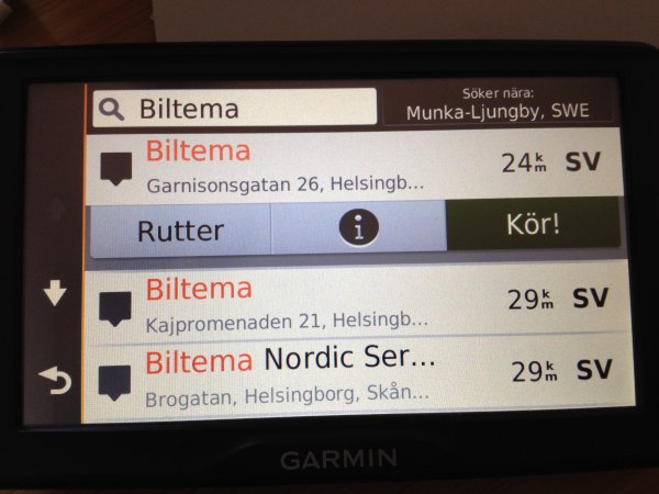

Med att använde ruttfunktion så menar jag inte ruttplaneringen utan möjligheten att se och jämföra de alternativa rutterna till sökta målet direkt vid sökningen. Klickar man på "Rutter" under sökta målet istället för "Kör" direkt så får man upp rutterna grafiskt och ser de alternativa färdvägarna, samt hur lång resp hur lång tid varje alternativ rutt tar. En omedelbar och direkt jämförelse för att få den typ av färdrutt man vill ha just för stunden:
    2,5 MB · Visningar: 5
