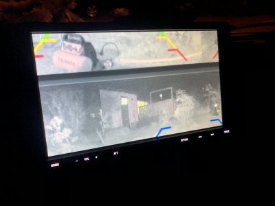

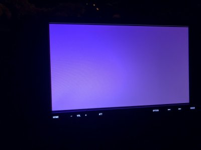

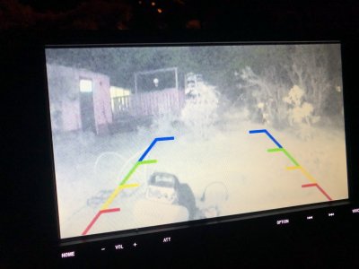

Hej.
I somras köpte jag en ny Digital mediespelare som man även kan koppla in backkamera mha av en RCA videokabel.
Till den köpte jag en 15 meter lång videokabel RCA kabel samt en backkamera inbyggd i regskylt.
Det blev några meter för mycket kabel som ligger hoprullat under golvet fram.
Plusen tar jag via en vipparmsomkopplare on/on där jag kan välja att endera ta + från backen eller manuellt fixa + medans man åker.
Den fungerar fint ibland men det kan bli så att när man startar så förvrängs bilden i 2 eller 3 delar.
Stänger man av och lägger i backen kan det se bra ut, men det verkar vara lite slumpmässigt hur det blir.
Kan det vara videosignalen det händer något med, har jag köpt för billig kabel eller kamera ?

1:a bilden är ok, dock tagen på kvällen och det blir taskiga kontraster då.

Nu har jag kollat lite mer.
Jag har inte kortat kabeln men dragit fram och sträckt ut den utan att det händer något.
Därmed verkar inte batteriet orsaka dessa störningar.
Jag har ju gjort det lite komplicerat med strömdragningen och kan köra fram matning dels från backen ilagd eller mha av en vipparm skifta över till konstant matning, tanken är att kunna aktivera backkameran under körning.
Igår när jag testade mig fram kunde jag få fram de olika förvrängningar av bild som uppstår när man lägger i backen genom att
skifta med vipparmen mellan de olika strömmatningarna.
Jag har lagt upp ett klipp som illustrarar detta nedan.
Ska grotta vidare i detta, har någon nån ide så är det välkommet.

Nåt skumt med matningen verkandet bra. Igår när jag tog en provtur så blev det hel lila bild vid backning, ett litet försiktigt skifte på vipparmen så hinner det bli strömlöst ett kort ögonblick, och då blir bilden bra.
Jag tror jag kommer byta ut on/on brytarna mot om/off istället på sikt.
