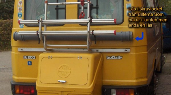

Jag tillverkade ett liknande rör för 4 år sen för att ha fiskespön i och kompletterade med en enkel lås från Biltema ( ca 14:- de finnes säkert i de flesta teknikaffärer) jag slipade haken som en krok som fångar i ett urslipat hack i röret, inte mycket till låsning men ändå låst och fodra ett visst våld för att bryta upp. Visserligen rymmer röret bara ca 3 st spön med tygfodral, men ligger ju skyddade.
Ja det var min lösning, fast det är ju inte snyggt men å andra sidan är inte bilen så vacker den heller.

Hej Postis
Man ser många som har gjort som du, med rören.
Mål röret blått så blir ju det som Svenska färgerna, när du far omkring ute i vida EU.
/Vidhem

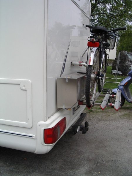

Jag lät en plåtslagare tillverka en låda av rostfri plåt för fiskespön o tältpinnar
